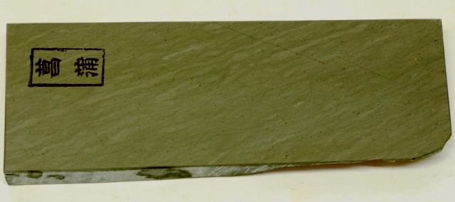

Достаточно распространенные камни ( в частности у Металмастера практически постоянно есть в наличии)
Это мой Шобу Грин - основной мой камень для заточки бритв цвет передан не очень корректно - он действительно зеленый..
Камни из карьера (горы) Шобудани в Киото - наверное одни из наиболее популярных для тех кто впервые начинает точить бритвы по схеме Хонзан+нагуры
Кроме того само нахождение карьера рядом с Накаямой и Озуку как бы предполагает некоторое сходство слоев
Возможно ещё и потому что Шобудани тип А - это наиболее дешевый камень у Максима - и многие начинают с него
Сам я тоже сначала взял такой камень - ничего плохого сказать про него не могу - но это действительно камень начального уровня
Мой камень более высокой ценовой категории - ну и более высокого качества , брал я его у Ивана года 2 или 3 назад - когда курс был смешной по сегодняшним понятиям сейчас такой камень стоит конечно денег которые я сам платить не хочу :)))

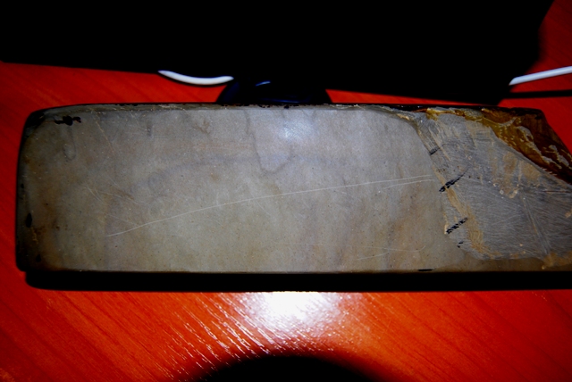

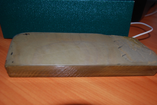

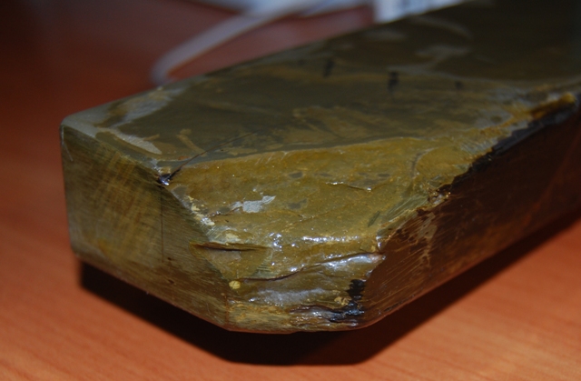

Камень не без недостатков которые видны на фото :(
-был достаточно большой корковый слой который я снял алмазной пластиной и закрыл лаком
- трещина на лицевой части достаточно глубокая - что привело меня к решению работать на обратной - достаточно длиной и однородной стороне
- скол на обратной стороне который создавал трудности при работе на лицевой стороне и щепление на углу которое я залил лаком
- кольцевое расположение слоев - которые хорошо видны в намоченном состоянии
Нужно сказать что камень лишенный этих недостатков и атрибутированный как этот (штамп ассоциации камнерезов Киото и Шохонзан аваседо- указывающая на его пригодность для бритв , третью надпись я даже не пытался перевести уже не за чем было ) камень стоит совсем уже неприличных денег

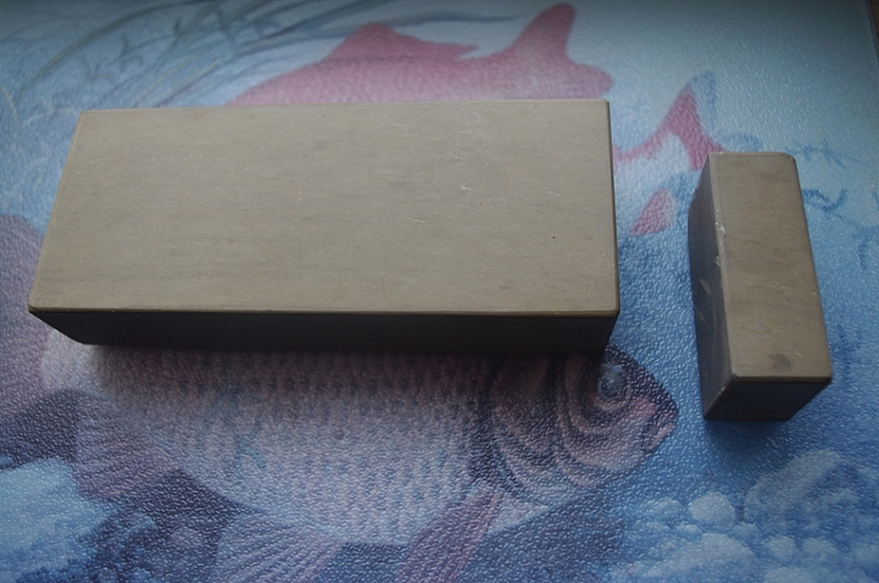

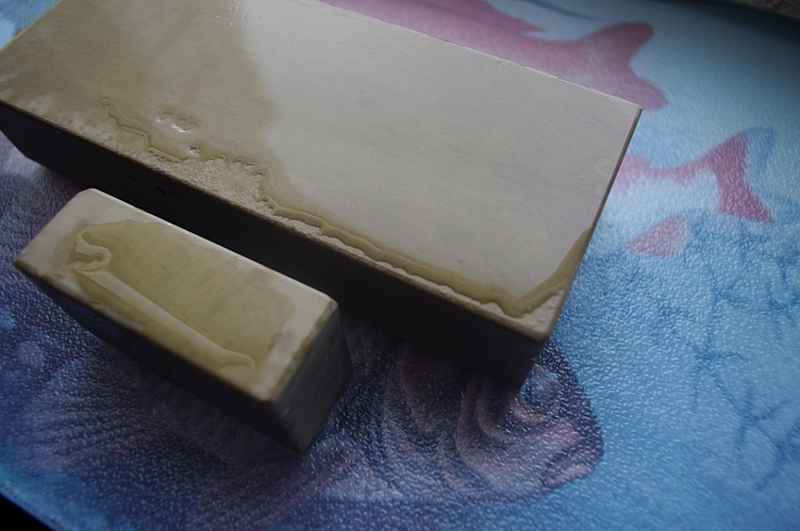

Вот такое описание было при покупке
Сёбудани Томаэ
Шахта: Сёбудани 菖蒲谷
Страта (пачка пластов): Томаэ 戸前
Цвет, рисунок: Асаги 浅葱
Твердость (1-5): 5
Размеры: 180*76*35 мм + 75*40*25(нагура)
Твердый, но комфортный в работе. Работает по любым сталям очень тонко, не быстро, на широких хорошо доведенных подводах иногда наблюдается эффект залипания. На суспензии разгоняется. Очень красив, у влажного камня проявляется 3d-эффект. Практически идеально ровный кирпич. Идет вместе с томо-нагурой, отпиленной от этого же камня. Внутренняя структура вязкая, не склонная к растрескиванию. Фото не сохранились, но приехал из Японии весь в штампах. Включая штамп Киотской Ассоциации Производителей Натуральных Камней.
Нужно сказать что описания Саши (abarsa) всегда очень подробныеи дающие представление о РЕАЛЬНОМ состоянии камня (ну дык геолог :))
Да и фото у него хорошие
Отличный камень , отлично работает и по шведской стали ноже Сакаи Такаюкт ,так и по тестовой бритве ..
Столкнулся на этом камне с разницей понятия твердость и плотность камня
Камень действительно очень твердый - 5 ку дает легко. а вот плотность не выше 4 ки - суспензия нагур идет с явным подмешивание суспензии самого камня - при этом свою суспензию выжать гораздо труднее
