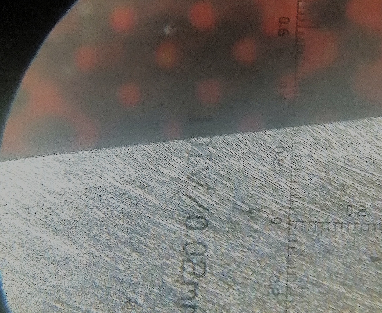

La Pyrénées(Пиренеи)Производитель натуральных брусков находится у подножия Пиренеев в селе Saurat. Эта компания основана в 1900 году г-н Cuminetti, сменил владельцев в 2006 году и в настоящее время руководит г-Soucille Тьера. Камень представляет собой смесь сланца и песчаника. Гритность 1200. Камень точит ножи и инструменты быстро до приемлемого уровня. Это идеальная подготовка для заточки на BBW стороне.
Итак, недавно приобретен у Весельчака.
Фотографии:
Спойлер: Показать
Итак, по ощущениям - мягкий камушек, с довольно прочной поверхностью. Не арк, но прочнее ББВ. Структура несколько неплотная, воду набирает легко, при давлении видна лужица. Масло по той же причине стереть невозможно.
С водой совершенно не пошел, приемлемые результаты показал в работе с маслом. И в неожиданно тонкой (f600) притирке по железке из 1К6 дал результат на уровне 4-5к, что сильно отличается от заявленного продавцом.
Камень металл снимает, всячески пытаясь натянуть заусенец, впрочем, это скорее намек на необходимость более грубой, до f400 притирки.
Никто не пробовал?
