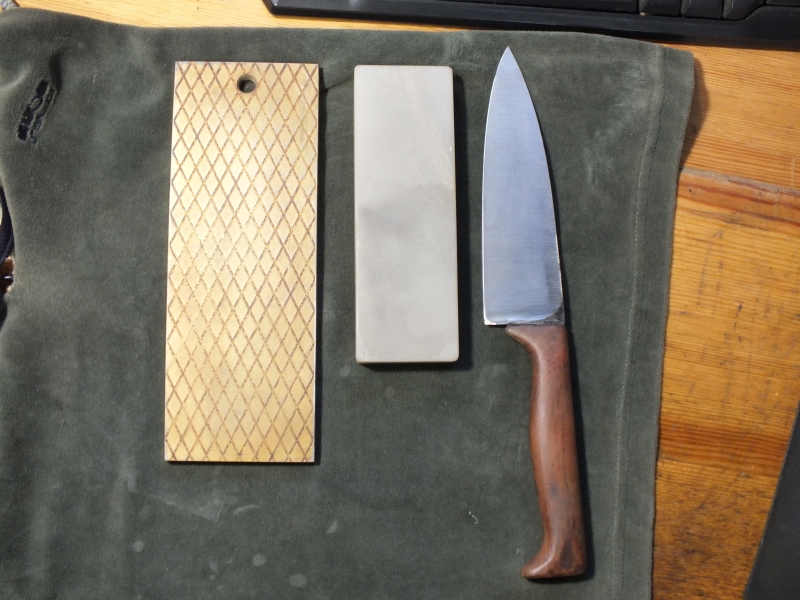

Наконец-то выстрадал я один ножик. Сталь 95Х18. Продавец поковки написал, мол 60 роквеллов, но на деле получилось чуть меньше. Ну да мне так только лучше. С самого начала и до самого конца с ним что нибудь не так. В конце нервы уже на пределе, решил заточить по быстрому.
Сведение клина почти в ноль и я прям насухую на алмазной пластине вывел РК. Она имеет две стороны - 600/1000 - и обе уже лысые. Выводил на 1000-ой. Дальше взял вашиту с арканзасом, но решил использовать только последний камень. НВ-6 (выменянный!) не подвёл, сточил все (почти) риски от гальваники.
В общем смысл в том, что на всё про всё ушло ... ну пять минут от силы. А если брать только саму заточку, то три. Можно было почище сделать, но побоялся переработать. Арк довольно шустрый попался. Да и первая заточка недолговечная, можно и так оставить.

Какой гритности алмазная пластина ?
Сообщения: 803
Наточить по быстрому
Сообщение LyapaDara » 04 фев 2019, 08:22 #5
Точил на 1000. Но она уже лысая.
В сообщении поправил.
