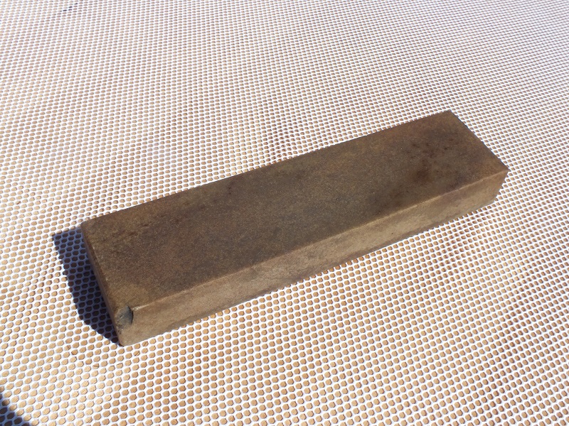

Как было обещано - отчёт о приключениях A320SO или добро пожаловать в ад.
Спойлер: Показать
Для начала - вид на засранца в исходном состоянии. В данном случае, слово "засранец" как нельзя лучше отражает внешний вид. Стоит отметить, что камень взбадривался пару недель назад на 220 порошке с Фейри, что, в прочем, едва заметно. Шлам впитался достаточно глубоко и оттереть не представлялось возможным.

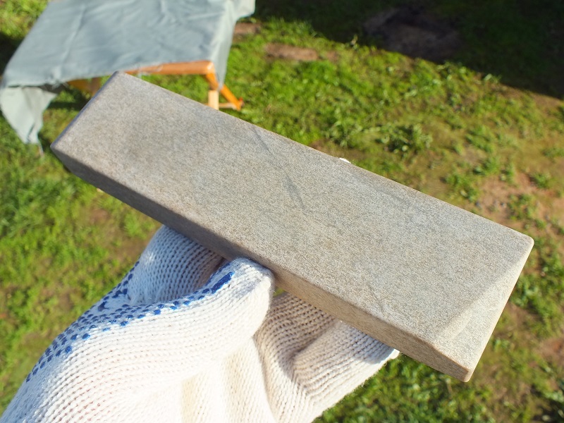

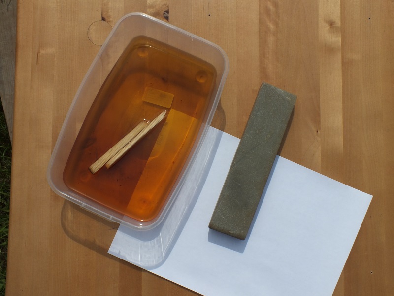

Ну, никак не успокоюсь. Решил снова попробовать вашиту отмаслить. В этот раз в химии. Начало обычное - первый слой (самую каку) содрал на порошке КК, потом варка с моющим средством, потом замачивание в растворителе 646.
По поводу варки в моющем на форумах сложились разные мнения и я решил найти инфу, что называется из первых рук. Чёт не нашёл. Глубоко не копал, но в инете многие спорят по поводу температурных режимов и вредности самих средств. Причём спорят по принципу верю-не верю, а какой-то технической информации нет. Указаний производителя НЕ использовать воду выше 35 градусов нет даже на упаковке. Есть указания не подвергать воздействию прямых солнечных лучей и нагреву свыше 35 градусов, но это вроде относится ко всей упаковке. Мне кажется связано с модной нынче перестраховкой по любому поводу, а не с самими характеристиками ПАВ (ну, типа шоб бутылка не хлопнула). Тоже самое можно встретить на любых баллонах или другой герметично закрывающейся упаковке. В общем если кто найдёт инфу по температурным режимам, то все будут только рады. До этого я лично буду считать ухудшение свойств моющего при повышении температуры фэйри лишь субъективным впечатлением. Кстати, ещё заметил что разные моющие воздействуют на масло в камне при варке по разному и возможно ещё и поэтому возникло такое (КМК) заблуждение. Жена покупает разные средства, так после варки в одних вообще эффекта нет, а после варки в других вода прям грязная-грязная. Названия не запоминаю, потому уточнить по производителям не смогу.
Растворитель налил в пластиковый пищевой контейнер и закрыл крышкой. Забегая вперёд скажу, что контейнер - не лучший вариант. Потихоньку начал плавиться. За три недели стенки потеряли жёсткость, форма поплыла, крышка перестала закрываться. Оставлял на улице (естественно). Дело было летом, но лето нынче прохладное, так что в среднем будем считать 16-22 градуса в зависимости от времени суток. Через пару дней растворитель начал заметно рыжеть. Через три недели приобрёл насыщенный коричнево-медовый оттенок (тут надо было бы проехаться по любителям поиска "специальных медовых камней").
Да, за три недели вашита реально побелела. Но это не однородный белый оттенок. В нём вперемежку серый и белый цвет. То есть крупные скопления масла посерели, другие места очистились лучше и потому общий эффект выразился в сильном просветлении. Пару дней камень полежал на полочке (выветривался) и - о чудо! - опять стал темнеть. Только в этот раз уже не в медовость, а в тёмно-серый цвет. Опять сварил с моющим, притёр - камень снова чистенький. Пара дней на полочке - снова темнеет.
Короче, теперь точно плюнул. Абсолютно бессмысленное занятие. Такая глубокая очистка не влияет на работу камня вообще никак. Вообще-вообще-вообще никак. Даже эстетически лично мне нравятся (цветом) промасленные вашиты. То есть даже не тронутые варкой. Основной запах старого масла, как и писал ранее, уходит после начальной обдирки на порошках КК. Если он всё же напрягает, то можно разок проварить с моющим и после этого запах исчезнет на 95%.
На фотках вашита до, вашита сразу после и вашита помытая и высушенная.
