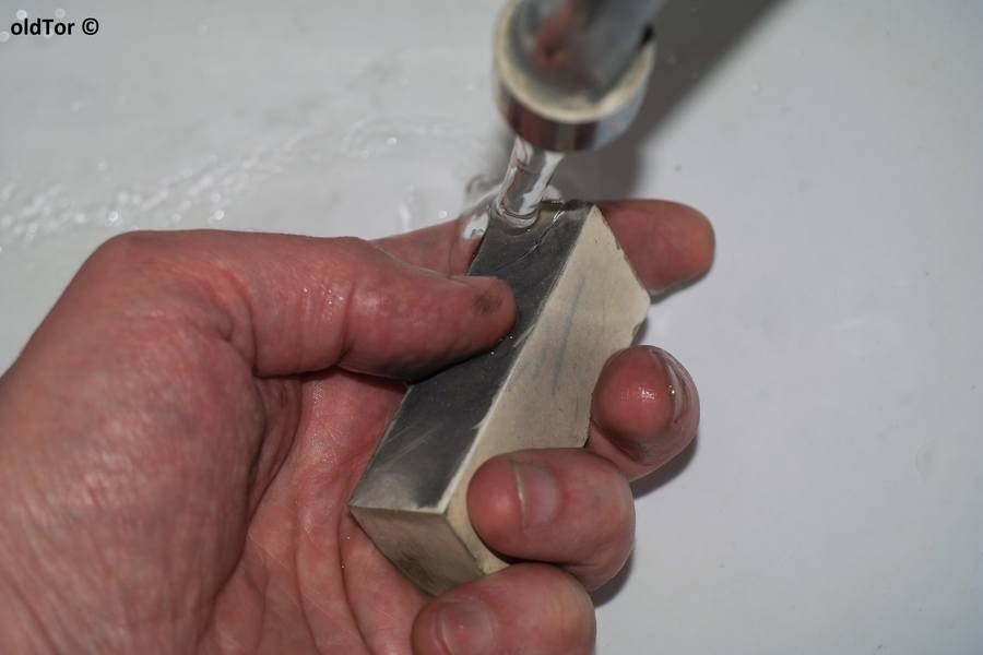

Поэтому в ракурсе лёгкости "возвращения бруска к первозданному состоянию", я попробовал очистить дрессинг стоун. Он, правда, совсем другой - на основе оксида алюминия, твёрд, к тому же поверх грубой притирки сильно выглажен. Но "поры" есть и засесть в него что-либо может довольно глубоко - он не рекордсмен по плотности.
Я попробовал его просто помыть под краном с водой комнатной температуры, потерев пальцем - примерно минуту. Это оказалось безрезультатно, кроме того, что пальцы тоже слегка испачкались:
Однако, сделав воду тёплой, взяв хозяйственное мыло и щёточку, всё удалось - судя по разнице во времени съёмки, мне на то, чтобы почти полностью его отмыть, потребовалось около 4-х минут:
Я не знаю, насколько помогло ли не пустить порошок особо глубоко в бруски то, что ранее они были уже напитаны водой (этот дрессинг вообще не особо что впитывает), но полагаю, что притиркой удалить следы порошка (с добавлением капельки мыла в суспензию) намного быстрее и вообще не составит никакого труда.

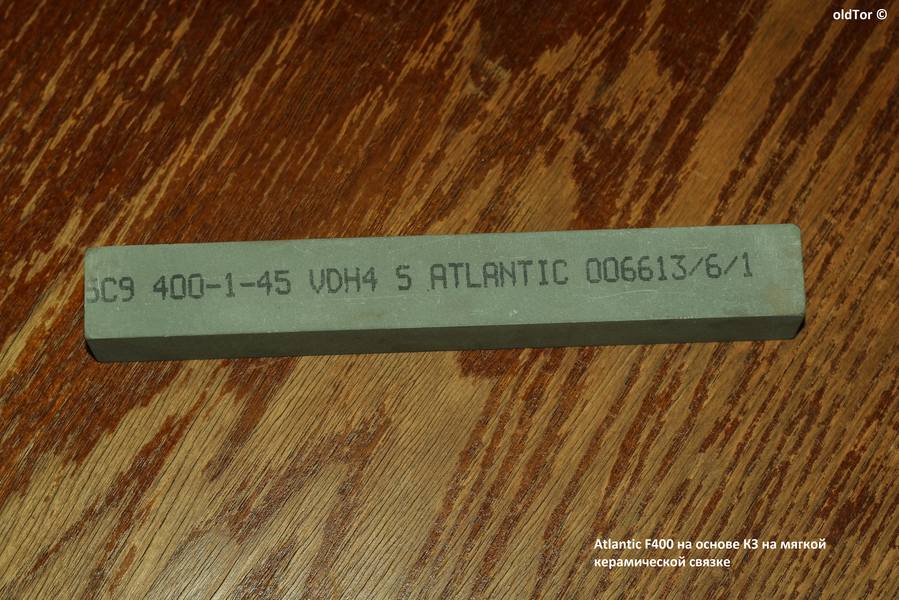

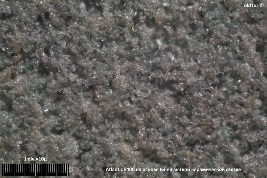

Продолжая пробы с дисульфидом молибдена, попробовал один шикарный брусок с ним - Atlantic на основе КЗ (КК зелёного) на мягкой керамической связке F400 (хотя по моим наблюдениям, его зернистость ближе к F320 - средняя точка фракции, кмк, ближе к F320):
Микрофото бруска - сначала чистая сторона с маркировкой, для оценки зернистости, затем - рабочая с дисульфидом молибдена, уже после работы:
Он умеренно обновляется при заточке высокованадиевых и быстрорежущих сталей типа р12-р18, которые обрабатывает очень однородно и быстро, а на всём остальном обновление его избыточно. Замачивания же он требует "как следует" и добавления воды тоже регулярного.
Но, допустим, у нас ситуация, когда надо заточить обычную кухонную нержавейку, а есть только такой или подобный брусок. И тут как раз ситуацию может исправить дисульфид молибдена. Предварительно брусок лучше замочить или обильно смочить (особенно, если он у нас на бланке - поскольку водники могут менять форму высыхая и намокая, особенно будучи приклеенными к бланкам, это важно и с точки зрения геометрии, так как ровняем мы водники замоченными). Кроме того это позволяет нормально слуриком втереть дисульфид молибдена в поверхность, а иногда это ещё сопровождается тем, что слурик (тут использовал тот же, что в предыдущей пробе), что он выбивает сколько-то суспензии - это не страшно, она сразу с дисульфидом молибдена густеет и "затирает" камень - тут уместно провести параллель с вот этой темой:

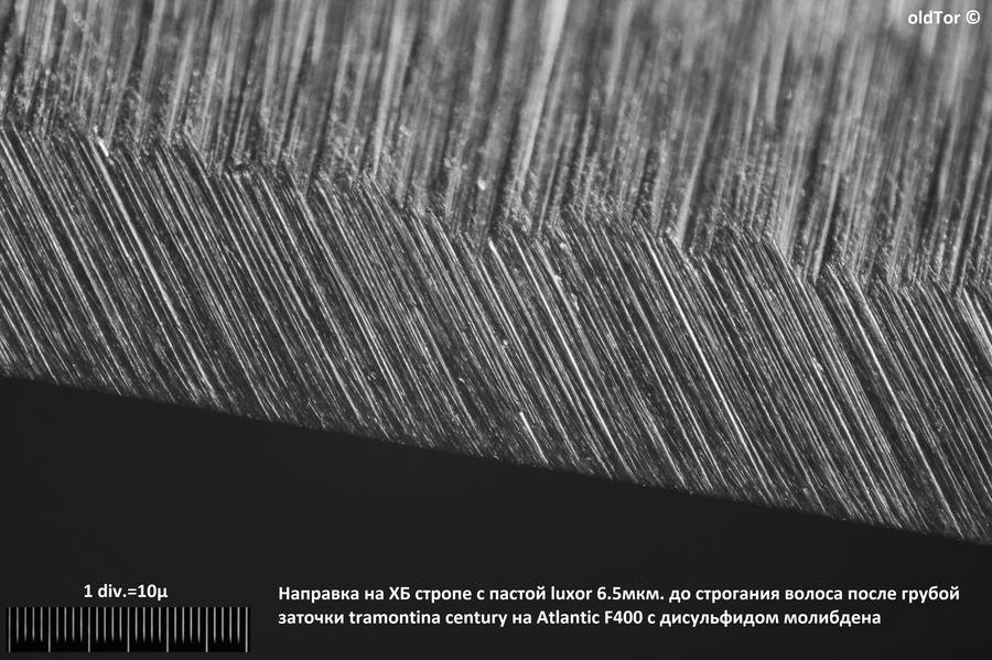

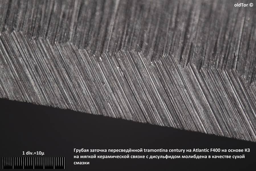

В качестве подопытного клинка, была взята пересведённая трамонтина - фаски по такому случаю узкие, так что воздействие бруска на сталь чрезвычайно интенсивно - хотел проверить, получится ли в таком режиме что-то приличное. В общем, я считаю, получилось нормально - брусок жрал как обычно такую сталь очень быстро и жёстко, прорезая кромку, но не травмируя камень. Ну а учитывая, что нержавейка в принципе карбидом кремния (не говоря уж о более агрессивных абразивах) обрабатывается избыточно "резко" - в целом всё ожидаемо:
Предплечье бреет и газету режет фигурно. Но такая кромка даже по продуктам долго не живёт, так что на этом, конечно, я не считаю нормальным остановиться.
Ну и чтобы уж "добить" пример из разряда "как минимальными средствами добиться некоего максимума, по крайней мере намного лучше заточки заводской", продолжил и завершил я обработку с помощью ХБ стропы с пастой Luxor (ОА) 6,5мкм. Сделал на ней технологический барьер, "спилив" прорезы на кромке и чуть повышая угол направил до строгания волоса - поскольку заусенца при работе на бруске не образовывалось, в силу активного прорезания зёрнами абразива стали и частой смены сторон - буквально через каждые два прохода (а всего их потребовалось по 12 на сторону - что тут точить-то), то ТБ был нужен только для удаления прорезов, выравнивания линии РК. А поскольку ХБ стропа жёсткая, крупного плетения и паста на ней довольно крупная, то если не давить лишнего и соблюдать направление рисок от бруска, то и тут образования заусенца можно избежать. Ну а если паче чаяния он всё-таки появится, то ТБ на той же стропе ещё раз, его легко удалит. Главное не завалить кромку.
В общем, всё легко, быстро и просто:
Конечно, хорошей стойкостью такая РК не будет обладать, но нормальной - будет. Когда требования к клинку невысокие и на первый план выходит скорость - это вполне рабочий вариант для простенького кухонника.
Да, после работы брусок протёр влажным ватным диском - он сильно посветлел, но большая часть дисульфида молибдена на нём осталась, хотя на фото в этот раз это оказалось незаметно (делал на скорую руку) - на снимке и кусочек стропы заодно - вот такой простенький "сет":
В общем, дисульфид молибдена оказался отличной штукой для расширения возможностей мягких камней не только тонких, но и довольно грубых. Правда, оба пока что опробованных, обладали не самой открытой структурой - с более рыхлыми и более грубыми, полагаю, уже так удачно не получится. Но и так я очень доволен - эта сухая смазка не влияет негативно на рез абразива, скорее наоборот - если данную сталь он может активно резать, то будет и с этой смазкой, как показала практика, при том засаливания нет и, похоже, налипание стружек стали на зёрна если и есть, то минимальное. Вся отработка легко стирается ватным диском в процессе работы насухую и камень продолжает резать так же, как на первых проходах.
