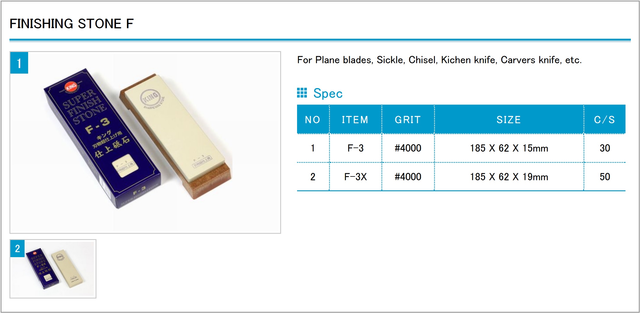

Не дорогой камушек. Я купил его на ебэй меньше, чем за две тысячи рублей. На сайте указано, что в серии F-3 только два камня: с подставкой 15 мм и без подставки 19 мм.
http://matsunaga-corp.co.jp/en/products ... -cat/king/

Изначально планировал бюджетную комбинашку 1000\6000 Sun Tiger взять (он же, судя по идентичности маркировки, King KDS 1000\6000 : KD - 1000; S - 6000). Но 1000к мне не нужен, а 6000 - уже мелковато.
Не Imanishi Bester, потому как хотелось что-то нового и из бюджетного слоя.
К вопросу ассортимента.
У Кинга нашел два бруска на 4000: F-3 и S-45.
+ комбинашка на 800\4000.
Имею подозрение, что это все один и тот же камень на 4000грит.
На 3000 камней нет.
Причем, есть S-45 P и S-45 HT-43. На коробке же из названия значится лишь S-45. Различить можно по указанию гритности:
S-45 P #4000,
(на камне на картинке 4000 указано, на сайте - 6000 )
S-45 HT-43 #6000.
Увы, так и не нашел толком информации по Кингам: чем отличаются серии, отличия по мягкости и т.д.
Потому взял F-3. Благо, он стоит не шибко дороже относительно S-45 P.
