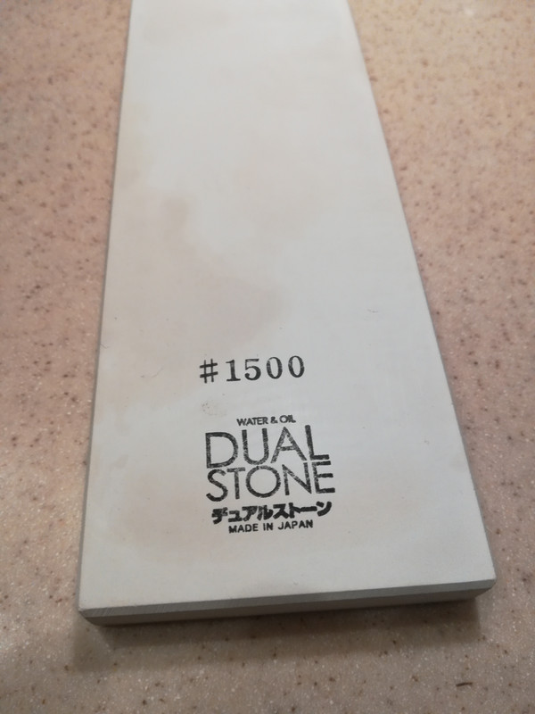

Как написано на сайте производителя, эти камни могут работать, как с водой так и с маслом.
Фотки
Камень тонкий (толщина), приклеен на подставку из нержавеющего металла. Плотный, с гладкой поверхностью. Смахивает (тактильно) на кусок пластмассы. Шероховатость почти не чувствуется (у доведённого камня). Масло впитывает, про воду не знаю - камень не мой, приехал уже пользованный с маслом.

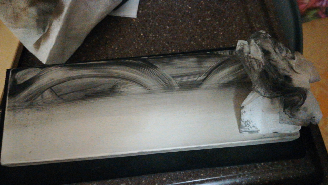

Изначально пробовал с водой. Салится моментом. Чернота пальцем уже не снимается, приходится использовать слурики. Несколько раз в течение полутора месяцев я периодически возвращался к работе с водой, но ничего хорошего у меня не получалось. Правда должен признать, что пока поверхность чистая, камень работает очень быстро. Можно его использовать сразу после тысячника. Во всяком случае на сталях с твёрдостью около 60 HRC и более мягких у меня это получалось не напрягаясь. Но как только поверхность чуть сильнее засаливается - всё, нужно обязательно производить очистку поверхности. Причём фэйри помогает слабо. Полностью ПАВ-ом засалка всё равно не смывается.
Пробовал парочку бритв - стандартной твёрдости и сильно твёрдую. Ну о-о-очень походит результат на работу нанивы СС 8000. Только после нанивы подвод совсем чистый и ровный, а здесь видны остаточные явления от рисок. Но тоже совсем-совсем сглаженные и блестящие. То есть возникает (у меня) полное ощущение, что камень не только точит, но и прилично зализывает. На фотках ниже показал, как камень справляется сразу после 1000-ка. Ничего так вышло, довольно быстро (работал-то от силы минуты три). Но вот риски убрал, а кромку выровнять не сумел! Так она и осталась драная после 1000-ка. Всё таки этот камень не предназначен для большого снятия металла.
Напоследок мучил на сабже дешёвую трамонтинку, овощничок. Сначала точил по подводам на King hyper 1000. Потом этими же подводами попытался на суехиро залезть. Всё то же самое - салится мгновенно. Но зато как начинают блестеть подводы! Не просто блеск, а зеркальность! Вот только что бы навести такую зеркальность даже на трёхдюймовом ножике, нужно несколько раз чистить камень.
В общем плюнул я на это дело и решил больше с водой его не использовать. Напоследок только навёл на сабже микроподвод у ножичка. Вот с микроподводом нормально получилось. В этом случае засалка сильно не мешает.
И вроде всё ничего - если с водой не работает, то бери масло и точи - но и здесь у меня толком ничего не вышло. Возможно сказалось то, что водники нравятся мне гораздо больше масляных камней.
Салится точно также, но очищать гораздо легче. И чистится ... э-эм ... чище. Масло, как я уже писал, впитывает. С довольно приличной скоростью. Камень хоть и плотный, но способный к автосуспензии (шлам способствует), а суспензия на масле - вещь очень капризная.
В общем у меня получалось, что для уменьшения засалки, надо лить масличка побольше, но при этом шлам выбивает суспензию. Плюс к этому, если подвод хоть чуть-чуть широкий, то железка на камне просто плавает. Вообще этот эффект очень интересно здесь проявился. На твёрдых камнях при избытке масла камень всё равно работает, а тут железка именно плывёт не касаясь поверхности камня. Но это быстро проходит, так как впитывает камень с хорошей скоростью.
Если масличка налить, как положено, то будет чётко проявляться засаливаемость, которую опять же надо постоянно счищать. Каких-то кардинальных отличий (скорости резания, тонкости обработки и пр.) в работе с разными СОЖ не заметил. Камень больше реагирует на давление и пятно контакта, нежели на СОЖ.
Не сложилось у меня любви с Suehiro dual stone #6000

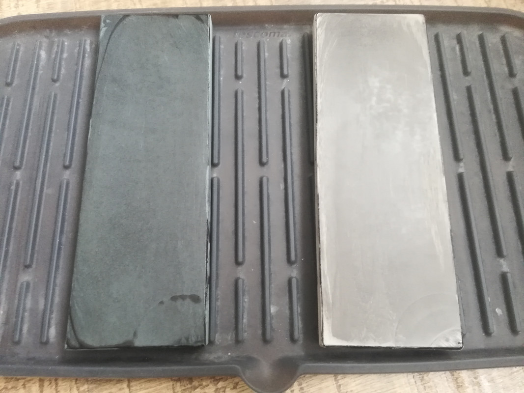

Практически не салится: визуально чернота есть, но большинством уходит в СОЖ сразу же, а остальное не мешает работе.
А по порошкам у меня пока глухо - ничего их не жрет, кроме самых мягких водников.

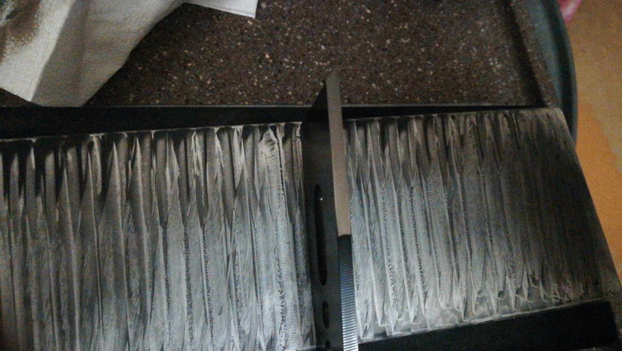

Вернулся ко мне обрезок от альмедика в несколько выглаженном состоянии.
Обновил его DUS-Cleaner #400.
Начал пробовать на стамеске 25мм. - разочаровался: по скорости уступает тому же shapton pro 2000.
И явно подглянцовывает.
Потом решил отнестись к нему, как к гибриду камня на связке и керамики.
Т.е., раз уж он плотен и ближе к керамике, то попробовать применить к нему стандартный подход.
На мелкой стамеске 6.5х4мм. скорость выше, чем у кит.керамики 95% Monia, активность реза тоже.
На широкой 25мм. сразу после - тоже все неплохо и выглаживания не ощущается на лицевой стороне.
А вот на оборотке довольно быстро началось ощущение скольжения и выглаживания камня - тут лучше обычные камни.

Засаливается сильнее чем трёхсотый, и чистится сложнее.
Два камня после работы.
photo sharing
И оба после протирки с маслом.

Не могу сказать что камни лёгкие для выравнивания на порошке карбида кремния. Связка твёрдая, на притире в основном остаётся сработанный порошок, а не суспензия камня.
upload photo
И не устаю повторять, что сетка, будь то карандашная или маркерная, только для предварительного контроля плоскости.
Окончательная проверка на сухом (!) камне и лекальной линейкой.

Если сильно не запускать свой инструмент, а сетка и нож мясорубки это инструмент для приготовления фарша, то и правка - заточка не занимает много времени.
Сетка, это основное, поэтому и фото, нож заточить - легче лёгкого.
Сетку затачивал минут пятнадцать-двадцать на сторону.
Сам камень салился адски.
Приходилось его часто чистить, но работал он также быстро и однородно.
Даже засаленный, со свежей порцией масла работает активно.

Сегодня получилось попробовать, и не просто попробовать, но и сравнить 1000 и 1500.
Слева 1000, справа 1500.
На фото всё выглядит не так как в реальности, на самом деле они грязные оба. Переснимать не стал, может в следующий раз.
Забыл сказать.
Очередной.
Казалось бы, разница на треть по абразивности, и не такая уж большая, но она есть и очень существенная именно по работе по большим плоскостям.
Тысячник засаливается быстрее, и движения вдоль камня становятся затруднительны, приходится часто чистить камень добавляя новую порцию масла.
Забыл сказать.
Очередной.
Ещё заметил что когда камень засаливается, а масла всё равно в достатке, то нужно давить чтобы просто протащить, а это уже очень не правильно, ну и абразивность камня падает, именно от сплошной засалки.

Для начала взял камень на 300 и слурик турецкого камня (на фото он слева), чтобы навести суспензию для эффективной работы, ну или чтобы работа спорилась.
Да, суспензию можно наводить не только на водниках.
В данном случае, "турок" и "суехиро" сработали в тандеме как нельзя лучше.
Была и агрессия, и тонкость рисок, и меньшая засаливаемость.
Суспензии нужно немного, буквально чуть, чтобы была, этого вполне достаточно.
Камень всё равно приходилось часто чистить, поэтому излишек не нужен.
Ну, с опытом приходит что и сколько нужно в достатке, чтобы избежать излишков. На этом не нужно зацикливаться, или "сколько вешать в граммах", нужно пробовать, и с опытом приходит само.

Отдельно опять хочу показать что камни легко чистить как во время работы, так и после. На фото 1500, он белый изначально. Пять капель жидкого масла (апельсиновое присутствует в пропорции 1/4), растереть пальцем и снять бумажной салфеткой. Сначала промокнуть, потом без сильного нажима снять.
