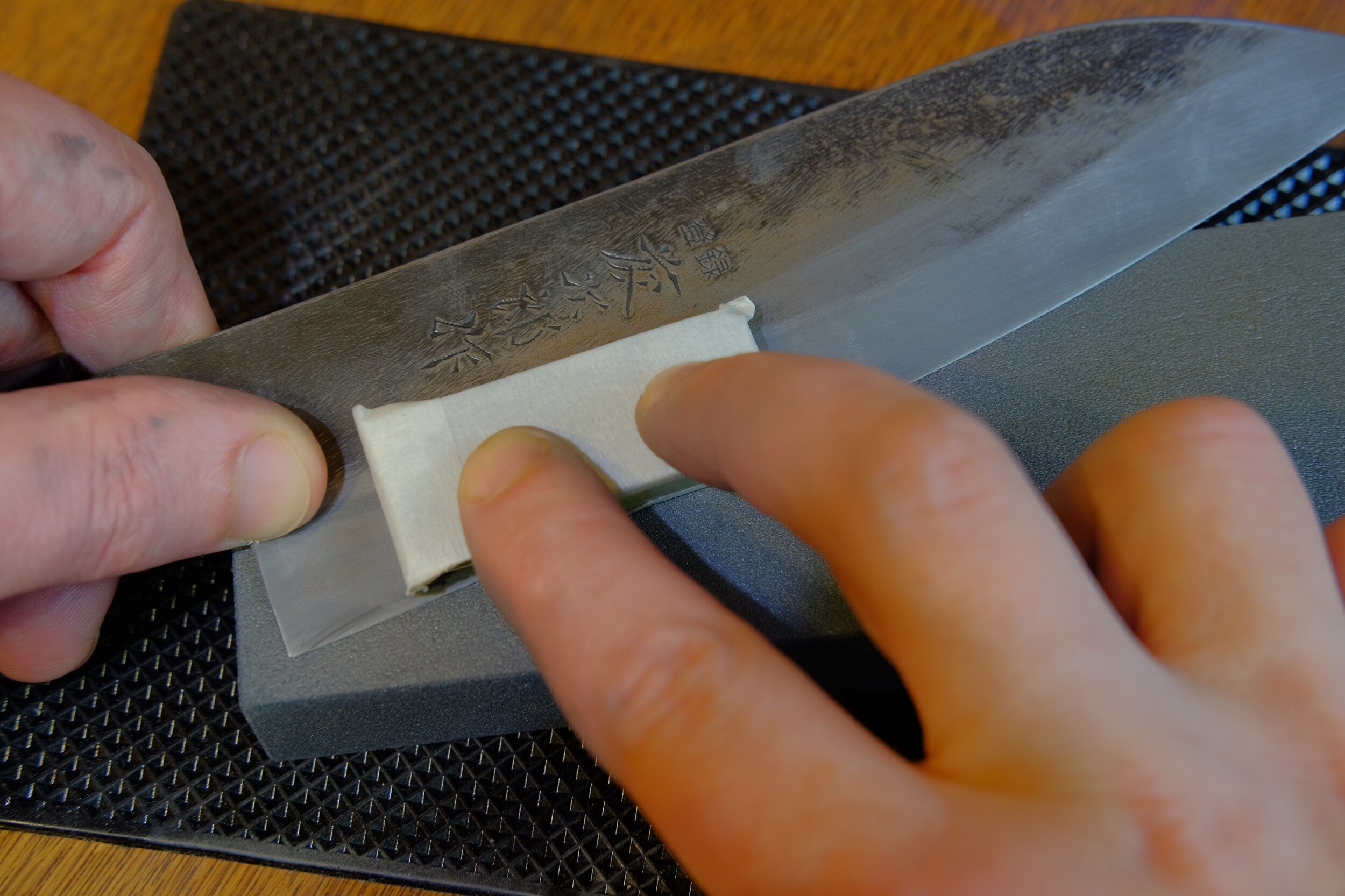

Botanic писал(а):Источник цитаты ...схема "B" представляется идеальным вариантом, когда зона съёма ровно в зоне контакта и не растекается.
Что в текущий момент я вижу возможным только на чугуне, если о грубой стадии речь...
Все очень взаимосвязано, сам по себе чугун не гарантирует работу именно по нужной зоне контакта:
avch писал(а):Источник цитаты В зависимости от конкретных абразивов (грубых\тонких, твердых\мягких), режимов их использования, применяемых амплитуды и траекторий, абразивное воздействие на обрабатываемую поверхность можно изобразить в виде этих двух схем, варианты А и В
Попробую показать на каком-то лезвии. Потом. Пока так:
Типичная ситуация - яма на спуске и две выпуклости, ее образующие\показывающие. Работаю на чугуне, чтобы "крестить риски", клинок устанавливаю не перпендикулярно, а под углом 45градусов. Т.е. таким режимом я не только обрабатываю выпуклости, но и потихоньку укладываю риску в яму. Это будет схема А, выполненная оператором на чугуне.
Схема В не на чугуне. Лезвие - перпендикулярно абразиву, укладываю поперечную риску на выпуклости, в яму не лезу.
Чтоб разбить, "крестить" эту риску, работаю змейкой. Также перпендикулярно абразиву лезвие остается. Только хвостовик на ...мм. выносится за пределы абразива при поперечном движении.
Это и есть наверно самая существенная разница этих двух схем. Любую - нужного угла диагональную, круговую риску можно уложить правильно выбранной траекторией на нужную зону контакта. Не пытаясь "заштриховать все что только можно"
Все просто - не лезть в яму, где уже есть яма. Вот, Хигашияма HSS#250. Отработала где нужно, как нужно и сколько нужно

Относительно недавно пересводил, впервые за много лет, свой сантоку из широгами. Он в обкладках из 420-й, так что мягкие, легко обновляющиеся водники были не особо эффективны. И как раз для ламинатов, для мягких и довольно вязких обкладок, хорошо подошёл..... Norton Crystolon Coarse. Подробнее о них:
https://oldtor.ru/norton-crystolon
Конечно, зачищать за ним - потребовался уже водник, но без кристолона было бы очень долго. А так - именно "спиливание" мягких обкладок без "увязания" в них зерна, оказалось очень продуктивным на этом бруске.
Поскольку я пересвёл нож довольно тонко - около 0,13мм., чтобы обработка по спускам, надо сказать довольно кривоватым изначально, была бы однородной, пришлось прибегнуть к старому способу, который все, наверное, видели в старых японских видеороликах о заточке гибких тонких клинков. А именно: прикладывая с оборота той области, над которой идёт работа, какого-нибудь брусочка, уравнивающего силу прижима. Выглядело это примерно так:
https://oldtor.ru/wp-content/uploads/20 ... n-0003.jpg
Брусочек оклеен малярным скотчем, чтобы не царапал спуски и чтобы, меняя скотч, не таскать брусочком зерно с одной операции на другую.
В общем, хотя для заточных операций Кристолон Корс чаще всего не нужен (разве что убрать на каком-то грубом инструменте следы ещё более грубой обработки), то для слесарных оказался хорош как раз по ламинату.
