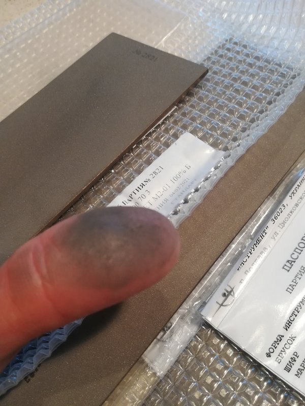

После распаковки на пальцах остаётся след от брусков.
Лучше конечно их хорошенько промыть прежде чем начать работать.

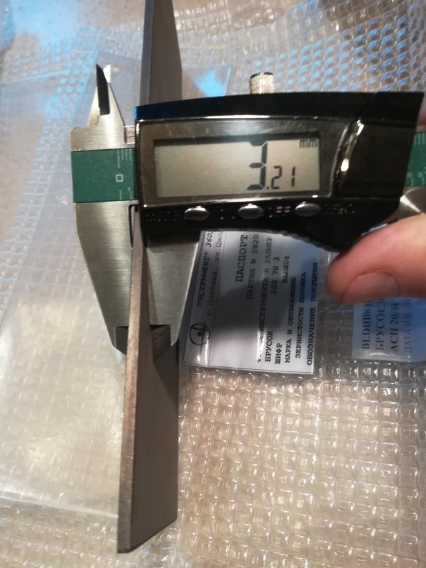

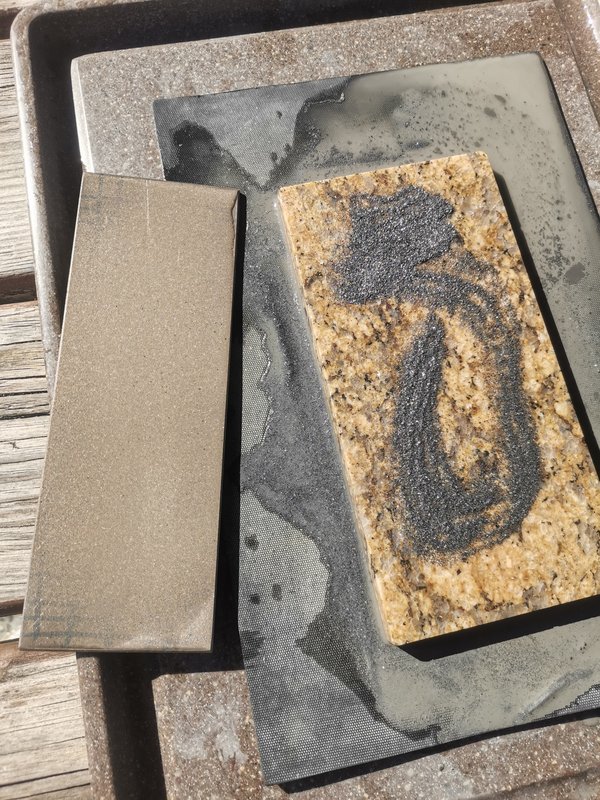

Толщина брусков.
Кромки тоже с алмазами.
Не уверен что это необходимо, но если есть, то пусть будет.

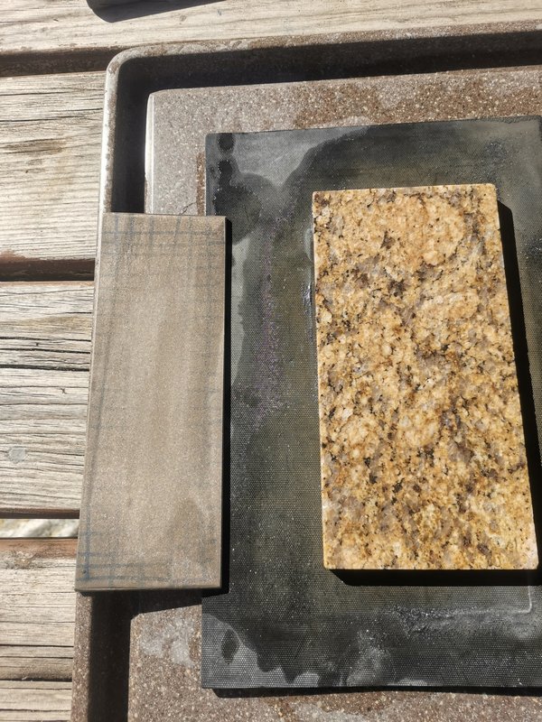

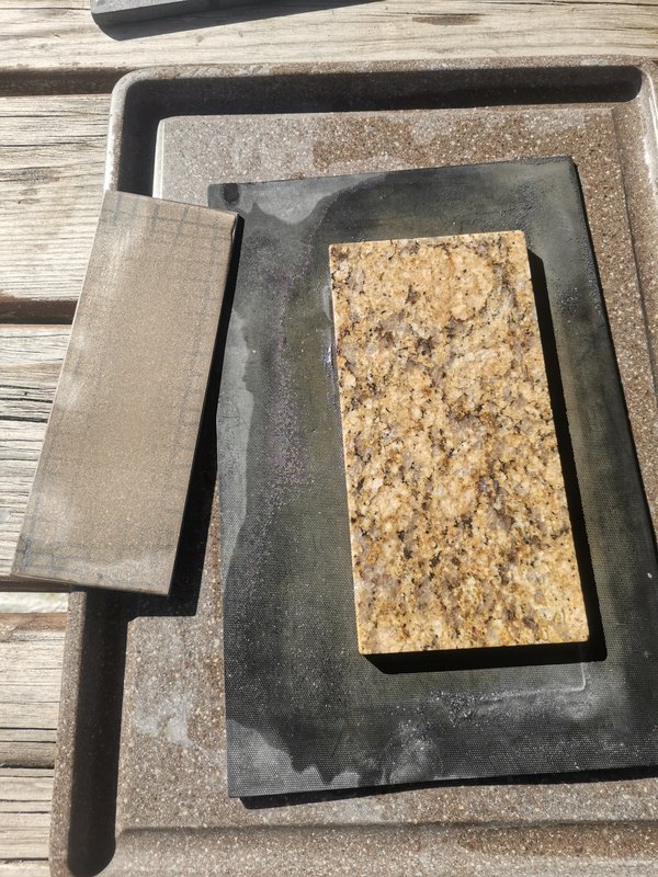

По плоскостности они не идеальны - "лодочка".
Не значительная, но есть.
Перфекционистам это не понравится, но во всём есть свои плюсы.
Например, для заточки железка рубанка небольшая яма поперёк бруска это плюс. Для выведения плоскости стамески, бугор на бруске, это тоже плюс.

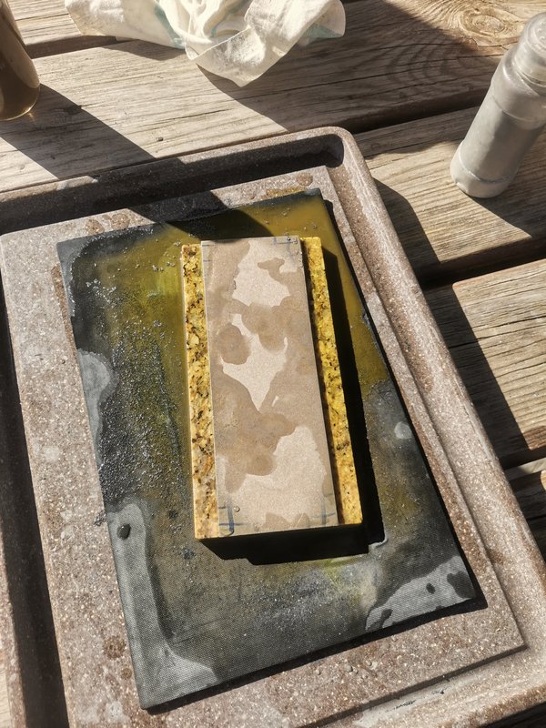

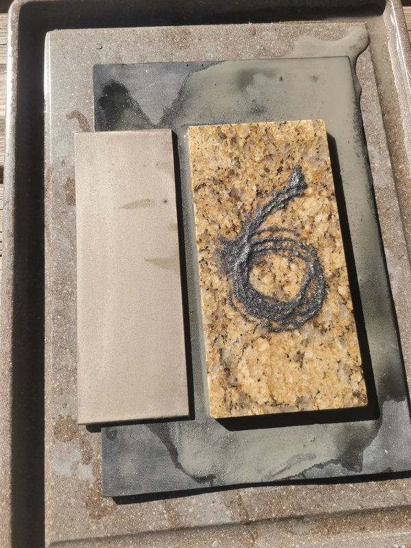

Ярослав, возможно 7/5 не притерт.
Даже на последнем фото видно глубокие впадины и выступы, которых на 20/14 нет.
Если они бруски травят хлорным железом, то это не удивительно. Травление не выравнивает зерна по высоте, а само травление происходит не равномерно, как бы хотелось. Когда размерность 7/5, это становится более заметно.
Такое вот предположение...

Сообщение oldTor » 03 май 2021, 18:27 #16
Похоже на то.
Планирую притереть и протравить, но 7/5 попробую травить слабее. Сейчас мне кажется что шероховатость 20/14 и 7/5 слишком одинакова после заводской протравки и из-за этого во многом лажа. Потому как для 20/14 это слишком гладко, а для 7/5 - наоборот, слишком грубо.

Спустя почти год, эти алмазные бруски оказались у меня.
Как и всегда, когда покупаю новые абразивы или бывшие в употреблении, прежде чем начать работать на них я их выравниваю.
Прочитав все рекомендации по взбадриванию абразива и выравниванию плоскости, решил начать с порошка чёрного карбида кремния F60 на гранитном притире.
Притиры из гранита предварительно на кануне выровнял, хлорным железом запасся.
Такими грязными работами, по выравниванию притиров и твёрдых абразивов, предпочитаю заниматься на даче. Во первых много шума, Bluetooth колонку со спокойной музыкой, звуки перемалывающегося абразива просто заглушают, да и смывать отработанный порошок приходится довольно часто, дома это делать не сподручно, да и канализацию засорять не хочется.
Благо что погода не подкачала, и между дачными делами было окно.
Итак.
Гранитный притир, чёрный КК. Начал с самого грубого - брусок 40/28, первая смена порошка.
Перед каждой сменой порошка промываю притир и брусок.
Вторая смена порошка.
Порошок работает активно минуту, максимум две.
Третья.
Четвёртая.
Шестая, и на этом решил остановиться.
Как видно, ничего сложного в этом нет.
Не стал доводить до идеала, нетронутые углы бруска оставил для последующих выравниваний.
Одна сторона готова.
Сколько по времени не засекал, но примерно за час можно выровнять один брусок с обеих сторон. Это с перекурами и промывкой водой, с протиркой насухо бруска и контролем его не только по сетке, но и по лекальной линейке.
В общем то ничего страшного, я думал будет сложнее.
Обратная сторона бруска.
Первая смена порошка.
Перед сменой порошка решил воспользоваться советом при выравнивании с хлорным железом.
Не впечатлило.
Попробовал, понял что не так эффективно, и перестал.
Справедливости ради, время между сменой порошка увеличилось.
То есть, порошок работал дольше, но и время на ожидание травления увеличилось. За это время я бы сделал всё то же самое, но с большим расходом порошка.
Работать вместо воды с раствором хлорного железа и порошком КК, также не понял всех преимуществ.
Успел выровнять бруски 40/28 и 20/14, 7/5 оставил на следующие выходные.
Много времени заняли притиры, не только из гранита, но и из кварцита. Их выравнивать намного сложнее чем полтавские бруски на медно-оловянной связке.
Будет время - продолжу.
