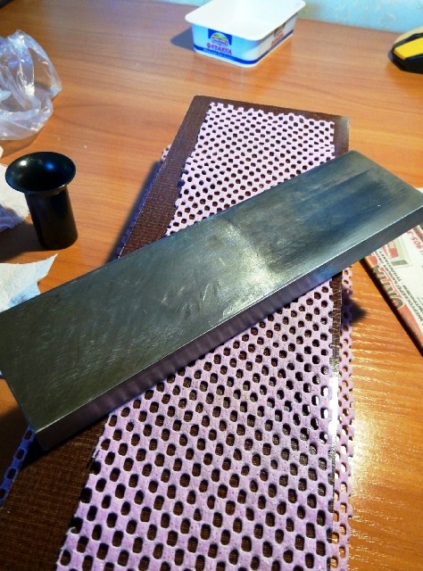

Сообщение aptekar113 » 14 май 2016, 14:32 #37
Попробовал сравнить Луксор 0,1 и ГОИ От Ивана 0,3 - характер работы на чугунине
Слева ГОИ - справа Луксор
как видно у Луксора съем более активный - но для целей полировки Ивановская ГОИ лучше - Луксор дает размытую риску - дробится - от ГОИ Ивана - четкая рисочка дающая блики даже при непродолжительной работе
Кстати действительно излиший слой вредит - если паста + ВД шка растертая трансиком работает так себе средненько - то после того как излишки убраны полотенцем бумажным скорость возрастает резко
В общем ничего нового - но может будет полезно:)

Пока что, конечно, мне не удалось как следует приноровиться с ними, равно как и с данным материалом притира, однако вот тренируюсь. Ошибки, в общем-то рядовые делаю. Основная - никак не привыкну к характеру съёма и интенсивности - делаю ранний переход на 6,5мкм., а потом поражаюсь насколько удачен оказывается скачок сразу на 0,5мкм. Но, косячки, от недостаточно чистой подготовки перед 6,5мкм., дают себя знать и на финише - очень показательно.
Однако, кое-что получается, и не стоит недооценивать увеличение и разрешение фото результата - полученная в результате кромка, волос способна резать и на расстоянии 30мм. от точки удержания, после направки на чистой коже, однако бритьё "на грани" - кромка местами смахивает неровности кожи.
~2.6мм. по горизонтали, макро 8:1 - результат после 6,5мкм. и далее, после 0,5мкм:
В общем, пока что результат "учебный". Сохраняю скорее "для архиву", чтобы потом было с чем сравнить.
