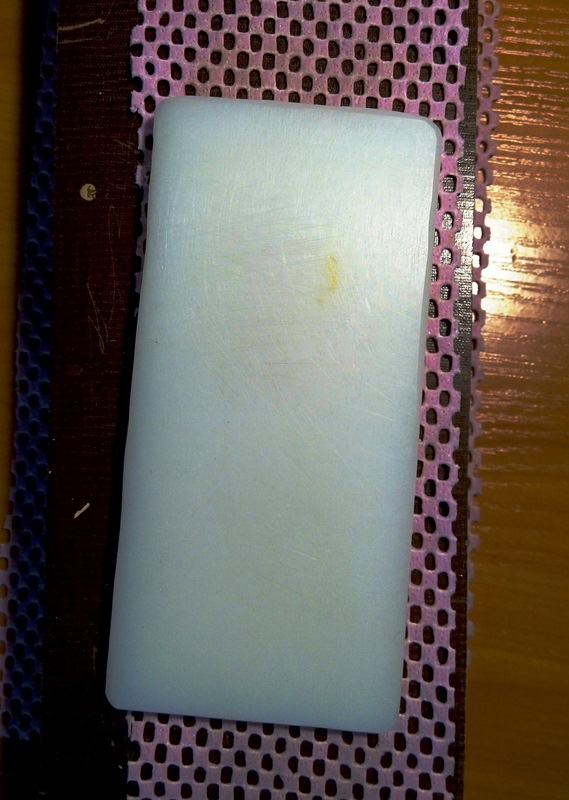

Сообщение aptekar113 » 01 янв 2017, 14:56 #85
Решил таки попробовать притир из капролона на пастах - для начал взял Луксор
В принципе впечатления созвучны с Андреем - единственно готовить его для работы - муторно - потому что грубый абразив оставляет оставляет риски которые мелким не снимаются , а как бы размазываются - правда это нивелируется тем что эти риски быстро забиваются пастой со шламом и поверхность становится вполне рабочей
Отклик да - приятный , но у меня несколько раз получалось при утрате контроля врезаться кромкой в поверхность , что естественно сразу же оставляло царапину - что конечно отличает притир из капроолона от боле твердый в негативную сторону

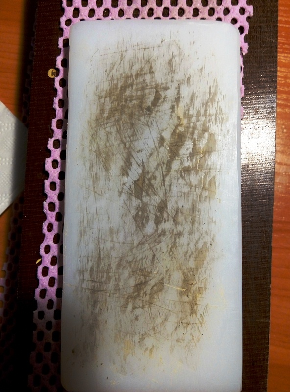

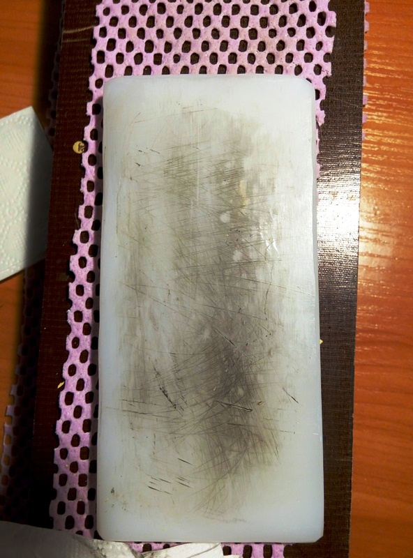

На фото притир - с пастой Луксор 0,1 мк просто нанесенной штрихами - работа с VG-10, второе то же самое с добавлением косметического масла и снатием излишков салфеткой
третье притир отмытый скотч брайтовой губкой с мылом
Полоска капролона с алмазной пастой показала что алмаз в тело шаржируется , что с одной стороны не плохо - с другой стороны как притир именно такая полоса становится не годной - ТК далее имеет возможность работать только с этим зерном алмазной пасты ( ну или с переходом на более грубое зерно)

Попробовал я тут полирит.
Вообще он обсуждался когда-то на Ганзе, но отзывов практических толком я не нашёл.
Вот была тема когда-то:
https://forum.guns.ru/forummessage/224/443632.html
Я попробовал на стали cts-bd1, довольно твёрдой и "суховатой" - затачивается сложнее элмакса, например. Подготовил клинок на suehiro g8 #8000JIS и далее стеклянный подготовленный притир с полиритом 1мкм. Сначала капелька олеинки по стеклу была растёрта, затем добавлен порошок полирита и далее растирка его. Пробовал растирать и просто пальцем и курантом, пробовал разную концентрацию создавать. Между разными пробами освежал клинок на суэхиро по-новой.
Результат меня не впечатлил. Да, можно получить поверхность чистенькую, однако производительность очень слабая, намного ниже, чем у Luxor 0,5мкм. Паразитные царапки появляются, но от карбидов из клинка, что на том же люксоре получить на этом же клинке надо ещё постараться, передавить например.
Фото не делал - не было времени, да и особо желания - результат весьма так себе. В конечном итоге получилось обработать тоньше, чем сделал суэхиро и при приемлемой однородности, только создав мега-узкую микрофаску на аццкий угол. По фаске, шириной 200мкм. работать было вовсе бессмысленно, по фаске в ~60мкм. еле-еле быстрее, но матрица истираясь, стала терять карбиды, и они оставили множественные царапины на фаске и РК.
Занятно при том то, насколько активно деградирует поверхность притира - ещё до того, как на него попадают карбиды из клинка, сами царапающие и клинок и стекло, выглаживание притира происходит заметное, причём с явным глянцеванием - т.е. полирит активнее обрабатывает стекло, нежели клинок. Вот при работе с люксором, какие-то деградации поверхности притира ничтожны, по сравнению с пробами полирита.
В общем, мне не понравилось. Попробую потом собственно в полировке, уже на полировальниках, а не на притирах, а с попытками довести клинок - вышла ерунда.
