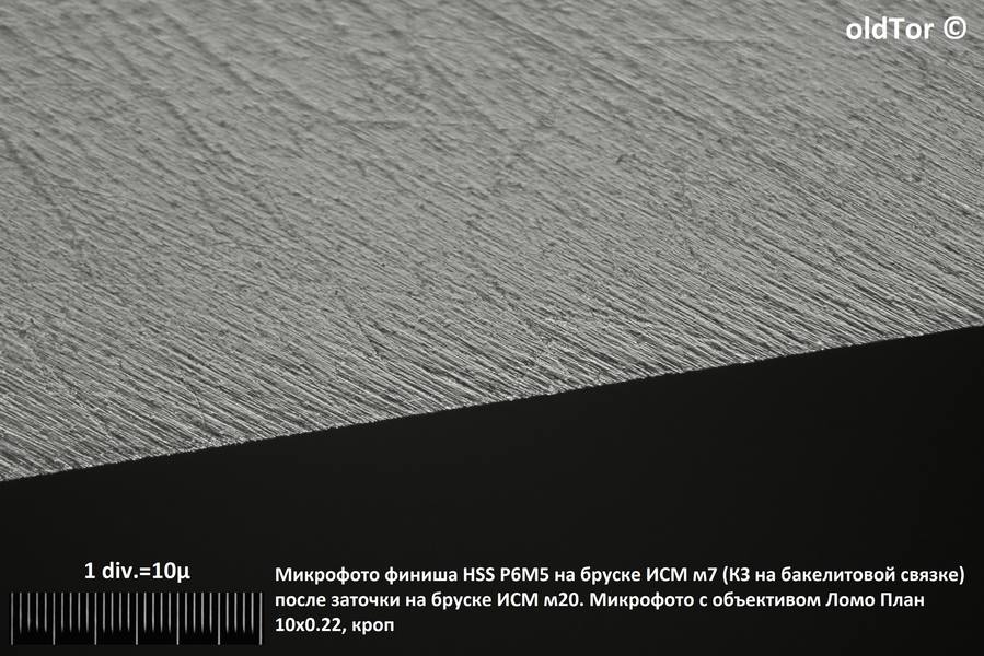

Всё боролся тут с неудачным (по моим меркам) экземпляром р6м5 - слишком крупная структура.
Обычно, для получения максимально тонкой кромки, помогает работа на синтетических водниках до очень тонких, не менее, чем до 8000 грит, ( = зерно 2\1мкм, примерно, на плотной но не слишком жёсткой и твёрдой связке) и только далее, уже переход на природные доводочные камни.
Но с конкретно этим р6м5 и этот вариант потерпел, в общем-то, фиаско, и поскольку более тонкой кромки с него вытянуть не удалось, я принял решение точить его побыстрее, меньшим количеством абразивов, при получении, в общем-то, аналогичного результата в плане достигаемой тонкости кромки - всё равно выпадают карбиды, даже при угле в 40 градусов - настолько они велики. Спецом сделал макро, с помощью стэкинга, кромки "в лоб" - так снимать довольно трудно, но кое-что видно - 9:1, кроп, 2мм. по горизонтали:
Префиниш и финиш выполнялись вашита + арканзас. При макрофото в обычном ракурсе, видно, что несмотря на явную рисочку, структура очень заметна и на кромке есть выпадания:
Так что хоть нередко и можно подходом к заточке и доводке вытянуть из клинка и тонкость и однородность кромки и приличную остроту и стойкость, но бывают ситуации, когда сталь и\или особенности её "приготовления" этого не позволяют.
Т.е. нельзя сказать, что любой быстрорез привычных марок сгодится для изготовления режущего инструмента с малыми и приемлемыми углами заточки - придётся проверять его сначала на этот счёт.

Фото вида РК сверху получилось замечательно:) [узнаваемо\информативно\показательно - что фокус чуть скользит - хорошо: по глубине картина понятнее]
Честно говоря, у меня такое толстоватое и с ямками - обычное дело на вашите (правда, на нерже\углеродке обычной), когда идет чуть взвесь с осколками самой вашиты.
На синтетике ровнее выходит. Что-нибудь в рамках 1-2КГрит, если не imanishi bester и без особой суспензии:
suehiro cerax 1010\suehiro cerax 1000new,
КК на связке около СМ..С
что-нибудь, что режет, но не обнажает карбиды.. алмазные пасты на твердой основе(бумага, дерево, латунь, чугун, но не стекло, чтобы было хоть сколь-нибудь закрепленное зерно)?:) Luxor красный 6.5мкм.?
В плане: было бы интересно посмотреть, что выходит на этом же РИ, но на синтетике. На вашите выглядит результат привычно.. если не смотреть на зверски крупные карбиды.
Ессно, когда затупится и знаю, что это требует времени и усилий:) Но интересно:)

Но тут финиш на арке, после вашиты, и потом, вашита эта даже в притирке до F320 не даёт никаких осколков и выпаданий зерна из неё. И тут всё-таки 40 градусов угол... Одно дело, когда спецом делаешь на агрессию реза, финиш на вашите или на левантийце, скажем, а тут на арке и достаточно тонком..
Спасибо! Я старался сфотать получше! Надо будет приноровиться делать это как-то проще - трудновато было..
Резать-то на фаске их можно, и сколько угодно, но как только кромка становится тоньше определённого предела - с неё всё равно сыпется(

Кстати, а почему не стекло? Как раз на стекле, если делать на притёртом и выглаженном по вершинкам, а притирка, как велел Дмитрич, не слишком тонкая - как раз будет достаточно связанное зерно, чтобы резать, как и в случае с глинозёмом. Шаржироваться - оно не шаржируется в стекло, ясное дело, но нормально усаживается в шероховатость, если таковую выполнить в достаточной мере.

Не стекло - умозрительно:
нет шаржирования - будет больше стачиваться матрица, чем карбиды
слишком жесткое и не компенсирует нажим - будет жестковато работать, а алмазки уже и на латуни работают жестковато.
В общем и целом - потому, что мне будет трудно сопоставить это со своим опытом\присоединить к моделированию в моей голове:) Со стеклом у меня пока не выходило (и алмазки, и глинозем) и отложил в долгий ящик с тех пор.

А, понял тебя. Ну вообще, я решаю такие вопросы как раз брусками ИСМ на более-менее тонких и тонких этапах, и суэхиро G8 - собстно как раз для таких вещей в частности и подыскивал себе карбид кремниевые тонкие бруски на тактильно мягких связках, но хорошей плотности.
Но на этом конкретно резачке, всё равно проблему это не решило(

Попросил меня один знакомый при случае сделать микрофото доводки на каком-нибудь из брусков ИСМ на основе КЗ (зелёного карбида кремния - обозначение КЗ и обозначением КЧ для чёрного, пользовались в специальной литературе советского времени - гораздо удобнее, чем писать, как мы привыкли на форумах - КК чёрный или КК зелёный). Вот случай как раз и был - перетачивал себе косячок из быстрореза р6м5 и как раз на брусках ИСМ - на м20 и с повышением угла примерно на полградуса на м7 с работой на последнем доводочной техникой и с окончательным нанесением более выраженного микрозубчика, ориентированного в направление реза.
Заточка асимметричная - со стороны спуска 22 градуса (уменьшал, так как от правок разной степени "тяжести" уже прирос угол многовато) и 4 градуса контрфаска. Держит такой угол "на грани", но он у меня не по древесине, а по коже - например мездру подчищать, для того и контрфаска в своё время потребовалась - удобнее. По древесине я бы сделал угол поболее - за годы знакомства с разными быстрорезами мне мало их попадалось, чтобы держали нормально угол менее 30 и структурка была достаточно мелкая, чтобы получить кромку тоньше 2мкм., а на большинстве и такую толщину кромки с приемлемой однородностью получить трудно при вменяемом угле в силу крупности структуры. Поэтому, собственно, наверное столько народу предпочитает делать резцы по дереву из старых опасок-"клинов", преимущественно английских, которые уже как бритвы не могут быть использованы. Зато и твёрдость и вязкость на уровне, а главное - достижима намного более тонкая и однородная кромка, чем на высоколегированных сталях, а стойкость её, как правило, при не силовых работах - выше - не пытаются карбидики выкрашиваться.
Ну а для более мягких материалов и когда особо тонкая кромка не так нужна, то можно и вот на таком финише остановиться. Я, правда, обычно предпочитаю всё равно сделать потоньше, но тут решил, раз уж просили проиллюстрировать доводку на каком-то из ИСМ-овских брусков - сделаю на нём. У меня есть и м5, но учитывая, какая это редкость, я посчитал, что полезнее будет показать на примере м7:
Вообще, бруски, конечно классные - наверное на постсоветском пространстве единственные в своём роде по характеристикам. Ну и оказались просто шикарными в работе по высокованадиевым сталям, а вариативность работы просто восхитительная - отчасти я это демонстрировал на примере cpm s90v в теме об этих брусках - пост 26 по ссылке, а ранее там же в посте 5 делал пример работы м14 по cpm s125v:
https://www.myabrasive.ru/forum/viewtop ... 3&start=20
Ну и коллеги, кому довелось заполучить такие брусочки, много их хвалили как раз за работу по "ванадиевым монстрам" и по сталям "попроще", у которых в силу структуры, есть склонность к выпадению карбидов с РК при вменяемом угле заточки и по достижении кромкой определённой тонкости. Мягкость работы вкупе с высокой производительностью у этих брусков по твёрдым сталям замечательная. Однородность работы - тем выше, чем по более твёрдой и однородной по структуре стали работать.
Как можно видеть на фото - на фаске далече от РК остались следы рисок "сеткой" от зачистки следов обработки предыдущим абразивом и пр. Структура тут проявляется заметно при обработке практически любым абразивом, когда риска становится меньше или сопоставима по ширине и глубине со средним размером карбидов, и это не исправляет заключительная стадия доводки - т.н. "выхаживание" (вкратце - в механизированной обработке этим термином обычно обозначают окончательные несколько проходов без заглубляющей подачи и без поперечной, ну а в рамках ручной доводки - окончательные движения в нужном направлении с максимально убранным давлением вплоть до т.н. "отрицательного" - меньше веса клинка или абразива, в случае работы подвижным абразивом, а не клинком) , потому именно выхаживанием я и не стал завершать работу - наоборот, сделал последние движения и предварительно пройдясь по бруску слуриком, и с акцентом движения "на зерно".
Этим обусловились выраженные риски в самой зоне РК - выставление угла при том не менялось - концентрация обработки именно на кромке в таких случаях всё равно происходит при смене направления обработки и увеличения амплитуды, особенно если приспособление, которым угол выставлен, подразумевает участие кромки в его установке, а таких приспособ для заточки - большинство, как и использовавшийся в данном случае самодельный простейший "костылёк":
По сути, фаска при таком раскладе остаётся плоской, но глубина врезания зёрен абразива в сталь в зоне РК - чуть больше, но обычно, и вот как в данном случае, не превышает 10мкм. Т.е. по сути имеем не отклонение от угла, а изменение шероховатости на последних ~100-120мкм. ширины фаски. Снимал я, специально отклонив плоскость фаски от плоскости кадра, чтобы этот момент был более заметен.
