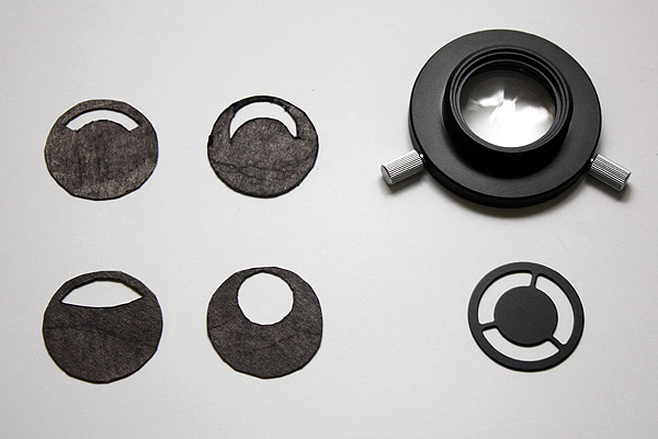

P.S. С тёмным полем я вот продолжаю ковыряться, вычитал у тех, кто реализовывал его на конденсоре типа как у меня, что для объективов 10х и 20х подошли кружки 11мм диаметром, а для 40х - 17мм. диаметром.
Но, вопрос ещё где располагать - я не уверен что выбрал правильное место, наверное Вы правы и надо в оправу светофильтра, а я-то пока тупо на нижнюю откидную линзу клал.
И проблема явная в том, что, и об этом тоже уже читал упоминания у других, что хочется конденсор поднять ещё выше, чем это реально "как есть":
"Делал для себя, работают в КОН-3 с БИОЛАМом: даметр кружка для 40х - 17 мм, для 20х - 11 мм.
При наблюдении нужно максимально открывать апертурную диафрагму и немного приподнимать конденсор от нормальной настройки."
И вот в разных местах писали, что "форма" диафрагмы, оптимальна, как на картинке справа снизу:
